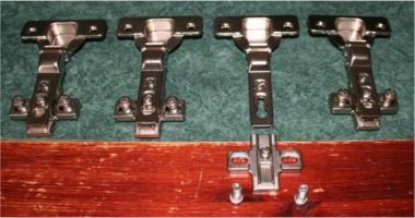

Daarvoor heb ik een viertal scharnieren besteld "extra dun, speciaal voor kastjes met daarin een koeler/vriezer."
Er staat overigens een merkje "Salice" in de scharnieren (8,50 euri's per stuk).
Op het plaatje zie je de complete set zoals ik die ontving.

- Hoe ga ik precies te werk bij de montage (gewoon meten of is daar een sjabloon of zo voor nodig)? Ik had er (misschien wat naïef) een soort montagehandleidinkje bij verwacht.
- Horen er niet ook specifieke schroeven/boutjes bij het inboorgedeelte van het scharnier of neem je daarvoor gewoon een paar parkers of zo?
- Is het de bedoeling dat de (wél meegeleverde) boutjes van de montageplaat (zie foto'tje) "koud" in het spaanplaat van de kastwand worden gedraaid?
M.a.w. Horen er niet een soort plugjes bij die boutjes?
Vier boutjes die ik zonder verdere versteviging slechts ca 10mm het spaanplaat indraai lijken mij als relatieve leek gevoelsmatig wat iel om daar een 18mm mdf deurtje van ca 90x60 aan te hangen.
Of is dat sterk genoeg?
Bij voorbaat dank voor de hulp!

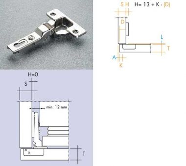

Ik heb inmiddels wel een tekeningetje gevonden, dat ik echter (nog) niet helemaal begrijp.
Iemand die me aan de hand van dat tekeningetje (en los van wel/geen plugjes) een beetje op weg kan helpen qua aanpak hoe ik wat moet meten om het 35mm gat en de kleinere gaatjes van de montageplaat correct te boren?

Ik heb via andere kanalen inmiddels twee maten doorgekregen die globaal zouden moeten kunnen.
Hart inboorscharnier: 23mm van de zijkant materiaal (deurtje).
Hart basisplaat: 37mm van zijkant materiaal (kastwand).
Pluggen voor de boutjes van de basisplaat niet nodig (voorboren 5mm) en voor de inboorscharnierkant neem je gewoon twee 3,5 x 15 parkertjes met verloren kop.
Dat heb ik geprobeerd met (voorlopig even) een paar proefstukjes mdf en dat komt inderdaad goed uit en voelt qua constructie inderdaad sterk genoeg.
Mijn acute vraag is dus beantwoord (en heb ik hiermee voor eventuele toekomstige zoekers dus even aangevuld).
Dat neemt niet weg, dat als iemand op dit forum mocht kunnen uitleggen hoe ik die 23 en 37 mm zelf zou kunnen berekenen op basis van het tekeningetje, dat ik dat wel heel interessant zou vinden om te weten.

Was even bij de fabrikant gaan kijken en vond dit staan meer tekeningen en uit leg

Daar had ik ook eerst gekeken, maar kreeg alleen maar witte schermen.
Maar ik ben er nu achter hoe dat komt.
Ik heb die info telkens gezocht met mijn I-Pad 2 en nu blijkt dat de site van Salice is gemaakt met Flash, wat de I-Pad kennelijk niet ondersteunt.
Via jouw directe link wordt die technische pdf echter wel gewoon geladen in mijn I-Pad, dus ik heb nu de informatie die ik zocht (zoals wat al die letters in het tekeningetje precies betekenen).
Daar ga ik nu dus ongetwijfeld uitkomen.
Ik ben blij met je, thanks! :prima:
