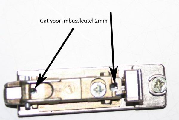

Weet iemand hoe je een Poggenpohl scharnier uit het keukenkastje verwijderd ?. Ik zie alleen stelschroeven. Het lijkt dat je ze monteerd door ze er in te tikken, maar we krijgen ze niet los , en één van de scharnieren is losgeraakt (zit 4..5 mm ruimte tussen de scharnier en keukenkastje). Ik durf er niet hard aan te trekken omdat ik bang ben de spaanderplaat kapot te trekken maar durf ze ook niet vast te tikken omdat één van de plastic "pluggen" al vrij diep weg zit.

Ik heb ook overal op Internet gezocht naar de constructie van Poggenpohl scharnieren en werd er uiteindelijk mee afgescheept dat die dingen met geweld en een interne pin waren "vastgeklonken" in het houtwerk van de kasten.
Maar het blijkt anders, kwam ik vandaag achter.
Deurtjes verwijderen door het kliksysteem (aan de achterzijde van het scharnier zit een hendeltje) te activeren.
In de bevestiging van wat er aan de kast achterblijft zitten twee schroeven die DOOR het ijzerwerk heen met twee kleine 2mm imbussleuteltjes kunnen worden vast- en losgedraaid. Het zijn minuscule gaatjes en je moet soms het scharnierdeel wat verstellen met de kruiskopschroeven die je ziet, maar uiteindelijk krijg je de gaatjes in lijn met de onderliggende schroef en kun je imbussleutel erin steken.
