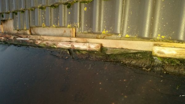

Schade aansluiting dakkapel en dak
We hebben recent het dak van ons pas aangekochte huis bekeken en kwamen dit tegen:
Wat moet hier gebeuren? Kan ik dat zelf als ik een beetje handig ben?
Moet ik hier verder onderzoeken onder het doek of komt het goed met het materiaal laten drogen?
Ik twijfel over de tengels, ze lijken onderop aangetast, maar het lijkt me een flinke klus deze zelf te vervangen.
Kan ik zelf beoordelen hoe ver de aantasting doorloopt en in welke mate?
Vervolgens vervangen wat is aangedaan en de oorzaak wegnemen?
Of zou het mogelijk zijn dat dit de omliggende constructie inmiddels heeft aangetast?
Alvast bedankt, een hobbyklusser

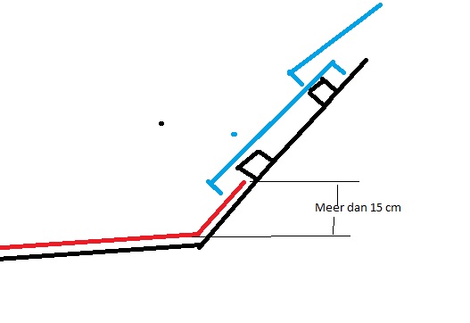

Ik snap dit niet goed. Zo zou het ongeveer moet zijn. Rood is bitumen blauw zijn pannen. De bitumen moet hoger opstaan als de onderkant van de pannen.
Dit lijkt heel sterk op een verborgen gebrek, neem contact op met uw makelaar of met die van de verkoper.
