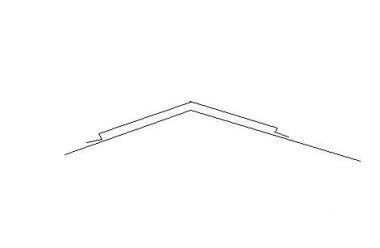

Ik wil mijn golfplaten dak vervangen door sandwich panelen. Ik heb hier al veel over opgezocht en lijkt me een niet al te lastige klus. Het enige wat ik niet kan vinden is hoe je het hoogste punt afdekt.
Bij golfplaten kun je van die voorgevormde kappen kopen, die precies in de 'golven' vd golfplaten vallen, maar voor sandwich panelen kan ik daar niets over vinden.
Het gaat om deze vorm sandwich panelen:
Iemand een idee hoe je dat doet of hoe die 'nok-afdekkingen' heten?
Hier zal de leverancier van de panelen toch zeker een pasklare oplossing voor hebben? Als je de panelen verstek zaagt en tegen elkaar plaatst hoef je alleen maar een smalle naad te dichten. Daar valt vast wel wat voor te verzinnen.
Vermeld eerst even welk soort dak het is.
Zitten de golfplaten aan de bovenkant tegen een muur of is het een zadeldak waarvan de nok gedicht moet worden ?
Het is een puntdak, dus niet tegen een muur. Ik zal het idd in verstek zagen, dus het zal maar een kleine kap hoeven te zijn die eroverheen gaat.
Ik kan natuurlijk een regenpijp in de lengte doorzagen en die erop monteren, maar ik wil het liever doen zoals het hoort. Iemand een idee hoe het hoort?
Volgens mij wordt er een zetstuk met de hoek van de nok op die platen gemonteerd.
