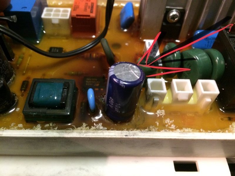

Wasmachine volledig dood. Geen lampjes, LED's of pieptoon bij aanzetten.
Oorzaak: elco naast tranformator op printplaat geploft.

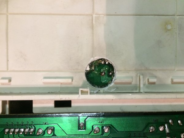

Printplaat (dubbele plaat; voorzijde bediening, achterzijde besturing) uit machine gehaald.
Printplaat bediening verwijderd. Opening in houder achterzijde besturingsprint gefreesd (deze print is met siliconen insgeseald) om bij de elco te komen. Siliconen verwijderd.
Elco losgesoldeerd en vervangen (let op polariteit)
