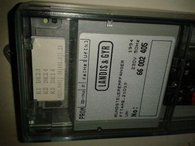

In mijn meterkast heb ik het volgende kastje hangen.
Wat is dit en wat doet het.
Er zit ook een knipperend ledje op.
Werkt deze net zoals het ledje van de nieuwere verbruiksmeters 1000 x blinken is 1 kw

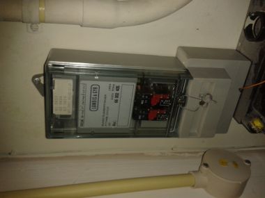

Hier is nog een foto van het kastje

Bedankt,
nu weet ik waar het kastje voor dient.
maar het ledje knippert deze ook 1000x voor 1 kw?
en waarom zit de Rundsteuerempfanger niet in de meter zelf verwerkt?
Ik ga er van uit dat dat ledje knippert zodat je weet dat die werkt. Het apparaat meet verder niets. Dat doet je meter.
Sommige metertypes hebben inderdaad de TF-ontvanger in de meter zitten. Waarschijnlijk heb jij dan nog een oude draaischijfmeter.
Dit soort relais werden in het verleden ook gebruikt voor de elektrische boilers die dan bij omschakeling naar nachtstroom werd ingeschakeld.
De slimme meter heeft zo'n ontvanger weer niet, want die heeft een interne klok.
