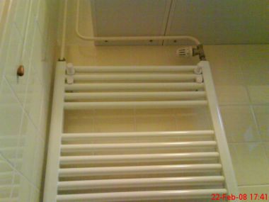

Plaats even een foto van beide aansluitngen.
Misschien is het mogelijk om aanvoer en retour dicht te zetten, dan hoeft alleen de radiator leeg.

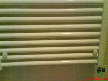

Even wat foto's:
als het goed is heb ik hier 3 foto's staan

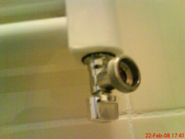

en het euvel zit aan de tapkraan...rechts onderin...
de rubberen ring is poreus na ca half jaar;-(
hoe kan ik dit het beste repareren?
opnieuw een rubber ring??
het probleem was, dat het tapkraantje steeds verkeerd om kwam te zitten (dus tegen de muur) en dat tapt zo lastig...er moet toen iets verkeerd zijn gegaan!
Zo te zien heb je geen ventiel in de retour van deze radiator. Dan zou bij vervanging het hele CV-systeem boven en op gelijke hoogte tov deze radiator, leeg moeten lopen. Dan kan je vervangen. Ik ken in CV-systemen trouwens alleen teflon-ringen; deze hier heb ik niet eerder gezien.
Ik zou overigens ook de knop van je thermostaatkraan naar buiten laten wijzen, en niet pal boven de radiator houden : warme lucht stijgt en je kraan sluit daardoor eerder dan de bedoeling is.
Klopt dit is een rubberring die valt om de kraan in een verdiepte rand.
Oplossing is aftappen en de kraan verpakken met teflon tape of hennep.
De ring laten zitten.
Maak wel de schroefdraad even ruw met een zagenblaadtje dan blijft de verpakking beter zitten.
Anders kunt u ook een andere aftap/vulkraan kopen zonder die ring.
1/2"is de afmeting van de kraan.
