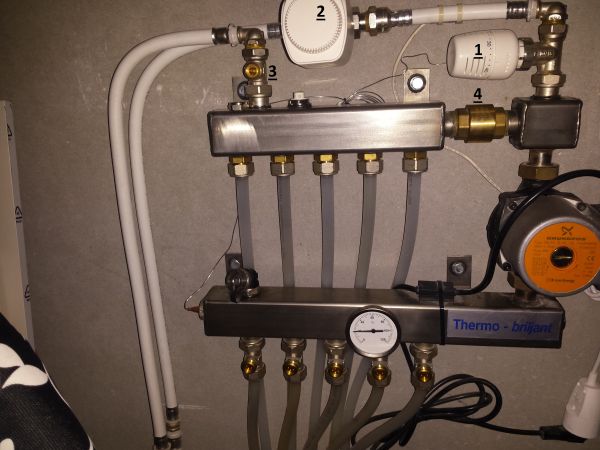

Beste allemaal.
Ik heb veel topics gelezen, een hoop informatie gevonden op het internet (oa heatnet) maar ik kom er niet goed uit.
Ik woon nu 1 jaar in een nieuwbouw woning, geleverd met een vloerverwarming op stadsverwarming. Hebben een tegelenvloer.
In de winter kregen wij het niet goed warm in huis en werd de vloer niet warm. Nu ben ik informatie aan het zoeken over hoe te ontluchten en de beste instellingen. Ik krijg niet direct antwoord.
Wel lees ik op sites dat een RTL ventiel verplicht is maar ook een terugslagklep.
Ingesloten een plaatje van mijn situatie. Kunnen jullie mij adviseren waar het RTL ventiel zit, indien dat 3 is, waarom kan ik daar geen temperatuur op instellen?
Het verbruik was vorig jaar erg hoog. Ruim 3GJ per maand, daarvoor terug geen warme woning.
1. De aanvoertemperatuur
2. Is remote knop. (nvt deze vraag)
3. Links van 3 is denk ik het RTL ventiel, maar kan geen temp instellen.
4. Is denk ik de terugslagklep
Dank voor het advies
Een paar oomerkingen n.a.v. deze verdeler:
Op plaats 3 zal een thermostaatknop moeten worden geplaatst (RTL). Daarmee is dan de temperatuur van het retourwater in te stellen. Elke stadsverwarmingsmaatschappij (NUON, ENECO Etc.) geeft een waarde op van deze retourwatertemperatuur. Het verbruik is afhankelijk van die temperatuur: een verkeerde instelling beinvloedt het verbruik negatief. Juist bij stadsverwarming wordt er behoorlijk fezondigd tegen de regels. Men kiest een installateur die de ballen verstand heeft van de regels en kiest voor totaal foutieve verdelers, waardoor men uiteindelijk te veel aan energie betaalt. Dan krijg je vaak verwijten richting de stadsverwarmingsmaatschapijen te horen, maar de oorzaak kigt dus in de regel bij de keuze van verkeerde installateur en apparatuur.
Zo ook hier. Een totaal verkeerde pomp (die oorspronkelijk is ontworpen voor zonnecollectoren en niet voor vloerverwarming)
Kunststof aanvoer-en retourleidingen. Totaal verkeerd want vaak niet bestand tegen de hoge stadsverwarming temperaturen, die kunnen oplopen tot ca 90 graden C.
Gelukkig nog wel een verdeler gebruikt met terugslagklep (4).
Bij behoorlijk veel installaties op stadsverwarming ontbreekt deze ook, waardoor er ook teveel aan energie wordt gebruikt.
Allemaal gevolgen van verkeerde keuzes, die veelal hoofdzakelijk om "een prijsje" gaan, maar nadien voor problemen zorgen.
Het ziet er allemaal leuk uit met zo'n rvs verdeler, maar er zitten belangrijke fouten in deze verdeler en wijze van aansluiten, waardoor u teveel aan energie betaalt.
Helaas worden dit soort verdelers nog regelmatig toegepast en die fouten nog dagelijks gemaakt.....
Betreffende installateur zal dat wel weer tegenspreken, maar een RTL ventiel op die plaats is voorgeschreven (en dus geen gewone thermostaatknop, maar een RTL ventiel. De retourwatertemperatuurbegrenzer RTL bestaat uit een speciaal thermostatisch ventiel en een voelerelement. Standaard thermostatische ventielen kunnen hiervoor niet worden toegepast.
Zoals al eerder vermeld: dit wordt vaak vergeten (of bewust niet toegepast) en is veelal de reden van een hoger energieverbruik waarover nog wel eens klachten zijn.
De installateur melde mij dat het niet verplicht is om een RTL ventiel te plaatsen, en omdat het niet verplicht en kosten te besparen heeft hij het niet gedaan. Dat vertelde hij eerlijk.
Hij komt vrijdag langs om een RTL ventiel te plaatsen, je comments neem ik mee en bij aansluiten zal ik het checken.
De motor vond hij wel geschikt. Ik merk er ook niets vreemds aan moet ik opmerken.
Mijn goals is het verbruik omlaag, want dat is me echt een doorn in het hoog. Ik zal een update geven wat er gebeurt met het verbruik na installatie.

RTL ventiel is geplaatst en de vloerverwarming aangezet.
Ben het verbruik aan het monitoren dat lijk een stuk lager te zijn. Wel kort om te zeggen dat het beter is maar het ziet er goed uit.
Belangrijker is dat ik merk dat de vloer warmer is dan eerst. Een stuk aangenamer!
En neem ook maar aan dat je echt minder energie gaat verbruiken!! Succes !!
