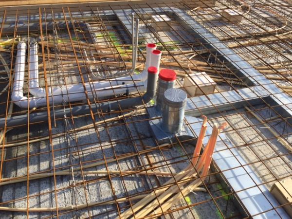

In eigen beheer zijn wij onze nieuwbouwwoning aan het bouwen. Het wordt een woning drie verdiepingen met plat dak. De technische ruimte is op de begane grond.
In deze technische ruimte is o.a. de opstelplaats voor CV en WTW-unit. De leidingen voor afvoer en inname van buitenlucht worden door één schacht naar het platte dak geleid. Omdat technische ruimte niet aan gevel grenst, is geveldoorvoer niet mogelijk.
Nu zijn we de dakvloer aan het maken. Om te voorkomen dat door de WTW rookgas van de CV wordt aangezogen, zou ik graag het rookgasafvoerkanaal voor de CV in het beton van de dakvloer willen verslepen. Dit moet met waterdichte leiding (condens) en de leiding moet bocht van 90 graden kunnen maken. Ik begreep dat flexibele leidingen scheuren bij bochten van 90 graden. Welke opties zijn er?

Nooit een rga in een betonvloer leggen met 90graden bochten erin en ook niet met 45 beter kun je dan een schutbuis 150 nemen en hier flexibel doorheentrekken. Dit is beter omdat een rga buis gemiddeld een ketelleven lang meegaat dus na ongeveer 15jr dient deze vervanangen te worden. Hoe wou u dit dan gaan uitvoeren? Of over 15jr alsnog veel hak en breekwerk
Ik vraag me af of dit verstandig is. De twee buizen van/naar de wtw moeten geisoleerd worden. Denk niet dat dit verstandig is in beton te storten.
Wat dacht je van bovendaks verleggen? De afstand (verdunningsfactor) kan je uitrekenen.
Er zijn complete kappen te koop die voor deze doelen zijn gebouwd. lucht aanzuiging CV ketel (let op de juiste diameter ivm de lengte) dan de kanalen voor de WTW ertussen en op het hoogste punt gescheiden de RGA.
Alles is gescheiden en zoals het hoort.
Al het overige wordt gerommel in de marge, met alle vervelende gevolgen van dien en onnodig.
Uw aannemer kan u vertellen welke het meest geschikt is voor uw dak met opstand.
Vr Gr en succes ermee.
RGA in betonvloer wordt meer gedaan. Gisteren deze gezien:

Maandag wil ik de dakvloer (laten) storten, dus dan zullen we een oplossing moeten hebben.
Ik zit er nu aan te denken om de toevoer van de Wtw in de dakvloer te verslepen in de betonvloer. Ik lees hierboven echter dat dat kanaal ook geisoleerd uitgevoerd dient te worden. Waarom is dat nodig? Deze trekt toch buitenlucht aan die continu in beweging is. In deze leiding treedt dan toch geen condens op? En omdat de lucht in beweging is, zal het met vochtafzetting in de leiding toch ook wel meevallen? Of zie ik dit niet goed?
Je krijgt geen(nauwelijk) vocht in die leiding, maar wel een condensstreep op je plafond de koude aanvoer- en afvoerlucht koelen je plafond af.
