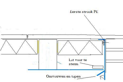

Mijn zolderdak ben ik aan het isoleren met spijkerflens dekens. De naden etc. goed aan het afplakken. Aan de zijkant komt het schuine dak samen bij de muren. Op sommige plekken blijft het alutape slecht zitten (o.a. waar je de echte stenen ziet aan de onderkant.) Heeft iemand een tip hoe ik de aansluiting met de muur dampdicht kan maken?
Strook PE met een lat tegen de muur schroeven. Tussen de PE en de lat een kit zetten om de oneffenheden te vullen. In jouw geval daarvoor de lat voor de steun gebruiken. Heb je tevens een goede ondergrond om de folies te kunnen tapen.
