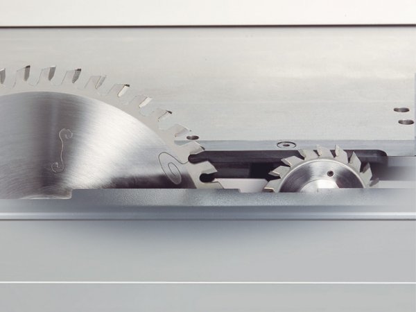

Ik ga binnenkort veel OSB platen zagen voor een nieuwe vloer. Nu heb ik ergens gelezen dat je een mooiere zaagsnede krijgt als je een zogenaamde Ritszaag gaat gebruiken. Nu vraag ik me af of ik een dergelijke zaag in mijn stationaire zaagtafel kan plaatsen of moet je eerst met de ritszaag voorzagen en dan zaag wisselen ? Met andere woorden, is een dergelijke zaag ook op een zaagtafel te gebruiken ?
Een ritszaag zit voor het gewone zaagblad gemonteerd en draait tegengesteld. Daarmee zaag je de eerste 4 mm voor.
Voor osb is dit niet nodig. Gebruik een scherp zaagblad met voldoende tanden.
Een voorritser is bedoeld voormateriaal met een harde toplaag
Het is niet de bedoeling om twee keer te zagen
maar er zit een extra zaagblad voor de eigelijke zaag
(die contra draaid) om uitsplinteren te voorkomen
Met een wisseltand atafr zaagblad is plaatmateriaal mooi te zagen, als u de platen ondersteboven zaagt hebt u altijd een zuivere zaagsnede.
Met een handcirkelzaag zaag je de onderkant van de platen, met een stationaire machine heb je de bovenkant van de platen gewoon boven liggen. Dus in dat geval niet onderste boven Jan ;)
Laat de zaag minder dan een cm boven het hout uit steken, dan heb je door de flauwere hoek nauwelijks splinters.
Voorritsen is alleen nodig als beide kanten van het hout zichtwerk zijn. Dat is bij een vloer niet het geval. En OSB is normaal helemaal nooit zichtwerk.
