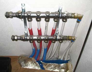

Wij hebben bij onze verhuizing de verwarmingsleidingen in de betonnen vloer laten frezen.
De verwarming hebben wij sinds 2 weken in gebruik genomen. Wat mij recent is opgevallen is dat de retourleidingen niet warm worden. Het pand waar wij wonen heeft stadsverwarming. Wat er nu dus gebeurt is dat er wel warmte naar de radiatoren gaat maar de retourleidingen koud blijven... Volgens mij is dat vragen om problemen met het verbruik en prijs.

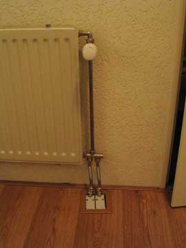

Ik zal 3 foto's naar de admin sturen. 1 foto is van de verdeler die bij ons in de gang hangt. Hier zien we de aanvoer en afvoer leidingen lopen. De aanvoer is wel heet maar de afvoer blijft koud. De andere foto's zijn van de koppelingen naar de radiatoren.
Zien jullie iets bijzonders aan de foto's danwel de vraag of ik iets over het hoofd zie.
Alvast bedankt.

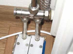

Utreg, elke radiator heeft een soort van T-stuk (bij gebrek aan de juiste term). Onder heeft deze 2 aansluitpunten (knelkoppeling). Het T-stuk heeft bij elk aansluitpunt een pijltje: naar boven en naar beneden. Boven heeft het T-stuk (ook knelkoppeling) 1 aansluiting.
Het geheel wordt aangesloten op de onderste aansluiting van de radiator. Vervolgens wordt middels een pijp de bovenste opening aangesloten op de bovenste aansluiting van de radiator.
Aan de zijkant heeft het T-stuk een dop, als ik die verwijder dan zie ik soort van inbus-dop. Ik vermoed dat er toch teveel is afgeknepen....
@ Utreg
Volgens mij hebben we het. Die onderblokken zijn waarschijnlijk niet goed afgesteld.
Ik ga vanavond testen. Waarvoor mijn dank!
Voor anderen; Hier het onderblok waar we het hier over hebben.
