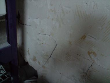

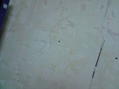

Wij hebben een muurtje in de badkamer van Ytongblokken, en daar zaten al diverse scheuren in.
Nu hebben we ook nog de tegels verwijderd en nieuwe afvoer gemaakt.
Het muurtje zit nu echt vol scheuren, dus willen we gaan gipsen.
Vraag:
Dient dit met rachels te gebeuren en dan groene gipsplaat of kan de gipslaat direct op de muur gelijmd worden?
Of zou eventueel stucen stevig genoeg zijn?
Het muurtje is vrij poreus :(
bedankt alvast voor jullie reactie

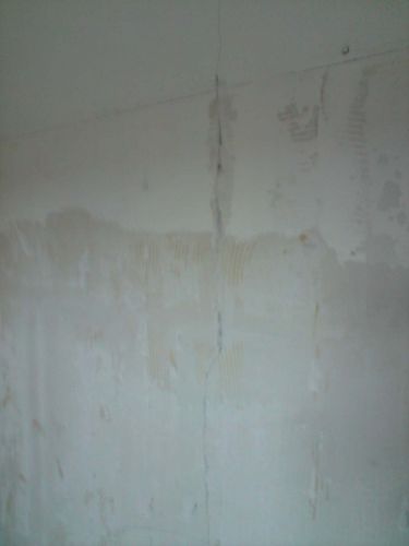

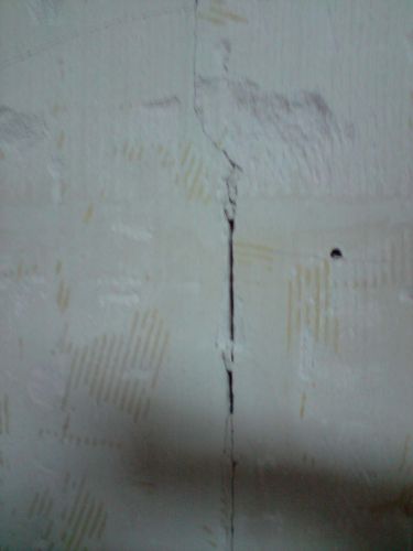

Ytong blokken die helemaal gescheurd zijn?
Is dat alleen bij de voegen, of door de gehele blok.
En hoe ziet de muur er aan de andere kant uit, zitten daar ook allemaal scheuren in?
Zitten zowel scheuren in de blokken als in de voegen.
Sommige zitten goed door, ook aan de andere kant.

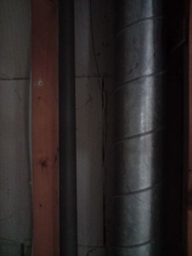

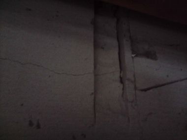

Aan de andere kant van de muur zit een koof welke door het hele huis
loopt en waardoor de leidingen lopen. Die kant is wel onzichtbaar, alleen moeilijk te bewerken met grote platen omdat daar alle leidingen lopen.
Misschien verder verstevigen vanaf die kant met plankjes?

Bij deze wat foto's. Hoop dat het duidelijk te zien is. De foto's met leidingen zijn uiteraard aan de binnenkant van het muurtje, die zonder is de badkamermuur.
Het ergeste is het bij de nieuwe wc afvoer. Daarboven zit een blok zo goed als los
Hoor graag jullie ideeën hierover, bedankt
Oorzaak van de scheuren is een belangrijk element...gewoon gipsen is een pleister op een open wonde...enkel vakkundig te beoordelen door ter plaatste te bekijken denk ik.grtz
