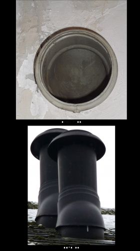

Heren,
ik wil een remeha avanta aansluiten op bestaande aan /afvoer
is dit zonder meer mogelijk?
zie beide foto's
was voor heen een vailliant op aangesloten(enkel afvoer)
gaarne advies
bvd Michel
Nee niet mogelijk,
het gat kan hergebruikt worden maar ik ben bang dat zelfs de pan en glijkap te groot zijn voor een nieuwe dakdoorvoer [die u dus echt nodig hebt].
helaas maar niet de huidige dakdoorvoer handhaven.
Bij deze genoemde ketel kun je een universele HR dakdoorvoer toepassen. Er zijn aluminium verlopen in de handel 150 x 130 en 180 x 130. Wellicht kun je hiermee eea passen maken.
Zoals al aangegeven de getoonde pijp is absoluut ongeschikt voor een HR ketel.
