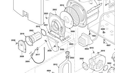

Sinds vanavond is mijn verwarming uit en op de ketel knippert E5 (Fout in ionisatie).
Resetten helpt niet, stekker eruit en erin ook niet. De ketel start dan op nieuw op en geeft binnen enkele seconden weer E5.
Ik heb de elektrode al schoongemaakt en de afstand is 3,5 mm. Ook heb ik verschillende schroeven even los en vast gedraaid om ervoor te zorgen dat de aarding overal ok is.
Wie weet de oplossing?
Groeten Jorrit

Bekende storing.
Kijk eens op het serienr. Van de ketel.
Is het nr. Lager dan 11240, dan dient de pakking van de brander vervangen te worden.
Verder kan het zijn dan je rookgas verstopt zit, of je trafo stuk en idd co/co2 te hoog of te laag kan ook.
Maar ik gok op de pakking. Niet de voorplaat pakking, maar de pakking die in het midden van de voorplaat achter het dekseltje zit.

De rode pakking is niet de pakking die ik bedoel.
Aan de buitenkant van de voorplaat in het midden kun je het kapje verwijderen. Hier achter zit een pakking en wanneer deze niet goed meer is, maakt de brander contact met de voorplaat( sluiting ) en dan krijg je idd meteen E5 en deze is niet weg te resetten.
Ik bedoel met de cijfers het begin van het serienr. En gezien die van u met 06 begint, is hierbij de klacht bekend. Even nieuwe branderpakking plaatsen en klaar! S103172 dit is het artikel nr.
Bedoel je pakking 2016 ? Die ziet er bij mij anders uit dan op het plaatje, het is meer een o-ring. Alleen deze kan er nooit voor zorgen dat de twee delen geen sluiting maken aangezien er in het kapje ook 3 metalen schroeven zitten. Of hebben we het nog steeds niet over dezelfde pakking?
Nee, ik bedoel 2015

De stekker er uit halen werkt niet, het toestel komt altijd weer terug in die storing zolang hij niet gereset is. De rode pakking is een oud type branderpakking, en die moet je zoals eerder verteld vervangen voor een grafiet pakking, dan zal waarschijnlijk je E5 opgelost zijn. Vergeet ook niet meteen de nokjes aan de binnenzijde van de deksel op te schuren.
Hij doet het weer!
Ik heb een onderhouds-setje gekocht en alle pakkingen en de elektrode vervangen. Daarna sprong hij helaas weer meteen in error E5 en reageerde niet op reset, ook niet na 2 seconden.
Pas toen ik wou stoppen de reset-knop vast te houden na zo'n 10 seconden, startte hij opnieuw op en deed het weer!
Heb ik het weer lekker warm, bedankt allemaal!
