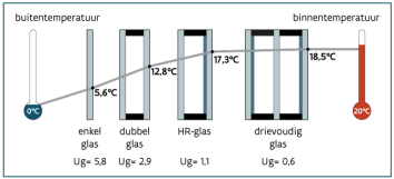

Als je vindt dat B goed geisoleerd is, dan is HR++ ook ruim voldoende. :roll: Maar klaag dan straks niet dat je je blauw betaald aan elektra voor de warmtepomp.
Ik zou tegenwoordig alleen voor triple glas gaan, met een lage U-waarde.

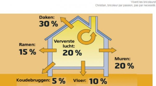

Als je gaat voorbereiden voor een warmtepomp is isoleren nu het moment zoals hierboven al gezegd. Op onderstaande afbeeldingen krijg je een idee waar de meeste winst te halen valt.
zoals je ziet gaat er ongeveer 15% verloren via deuren en ramen. Het plaatsen van HR+++ heeft alleen maar zin als je eerst de punten aanpakt waar meer winst te halen valt mijns inziens.
Het dak extra isoleren heeft bijna altijd zin. Een moderne ventilatie WTW unit heeft een stuk hoger rendement dan die uit 1995. Zou me niet verbazen als hij sowieso aan vervanging toe is. Pluk het laag hangende fruit eerst!
