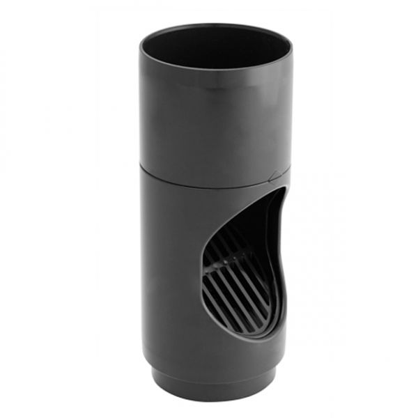

Tussen de HWA zet ik op ongeveer 1 meter hoogte een bladvanger die ervoor zorgt dat er geen bladeren in het riool terrecht komen...

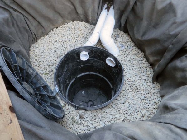

1) HWA rechtstreeks op het riool. In een baan van ongeveer 50x30cm, gevuld met grind/kiezels een drainage buis leggen (hoog in het grind). En deze buis aansluiten op het riool.
Op die manier blijft een hoop regenwater in de water buffer staan (grind baan). Is deze baan vol, dan loopt het over in de drainage buis. Het meeste water kan dan over tijd opgenomen worden in de grond.
2) HWA rechtstreeks op het riool. Dezelfde grindbaan met drainage buis als bij 1. Maar dan de drainagebuis uit laten komen op een ondergrondse ton met gaten erin, en omringd met een laag kiezels.
Dit vat loopt dan vol als de grint banen vol zijn via de drainage buis. Is dit vat vol, en kan het zijn water niet kwijt in de grond, dan loopt het vat over in een PVC buis aangesloten op het riool.
Op deze manier heb je extra water buffer capaciteit.
3) Zelfde systeem als bij 2, maar dan de HWA afvoer aangeloten op het onder grondse water vat.
Op die manier vult het vat sneller, zodat bij kleine regenbuien al wat water gebufferd word.

Wat voor grondsoort? Hoe hoog is het grondwaterniveau?
Als de grondwaterstand (bij regen) lager zit dan het maaiveld, kan je ter plaatse van de plassen met een grondboor gaten maken en die volgooien met grind of zand.
Dank voor je reactie!
De grond is veelal kleigrond, niet puur klei, maar wat zandiger.
Het grondwaterniveau ligt volgens mij best hoog.
(onderaan een dijk, dijk ligt ongeveer 50 van de tuin)
Bij graven zien we vaak water, hoe diep het precies zit weet ik niet, het lijkt erop dat de grond volledig gesatureerd is met een flinke regenbui. De plassen kunnen makkelijk een hele dag blijven liggen.
Ik wil wel iets met een afvoor maken, niet alleen passieve putten met grind.
Die 2 is wel ingewikkeld. Waarom niet een regenton (of een ibc tank of groter). Vullen met de HWA. Maar alleen als je het water ergens voor gaat gebruiken natuurlijk.
Draineren van de grond kan ook, maar dan moet je een sloot hebben waar het water op kan (dus lagere waterstand dan de drainagebuis.
De HWA rechtstreeks, zonder dat putje op het riool is ook geen probleem. Al zou het niet nodig hoeven te zijn, als het water het putje inloopt (afschot).
