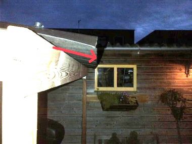

Hallo, via deze weg een vraag: wil onder een golfplaten dak een regenpijp plaatsen. het dak steekt ca 13.5 cm uit. zijn er goede beugels en (brede) goten die deze afstand overbruggen? dus die minimaal zo'n 16 a 17/18 cm uitsteken?
Wgb
Je moet met twee bochten die buis terug naar de gevel toe werken en dan kan je de normale beugels gebruiken.

Thanx, maar ik bedoelde eigenlijk dit:
De goten om mij heen (schuur) zijn niet toereikend, maar wellicht een grotere diameter wel, als die er zijn ?!

Geen idee of het een gangbare oplossing is, maar bij mijn aanbouw zijn er houten blokken op de balk geschroeft. Door deze met een aangepaste hoek te zagen, kan je een standaardgoot met standaardbeugels recht onder het dak plaatsen.
Jospenx
Aha..da,s een idee. dus als het ware onder de drie (?) beugels een blokje hout?!
Geus
Ik weet niet over wat voor een lengte je het hebt, welke soort goot je gaat gebruiken en hoeveel beugels je dus nodig hebt, maar dat is wel het idee. Als je nog een stuk balk over hebt, kan je de blokken daarvan maken en precies tegenover de draagbalkjes van het dak plaatsen, dan ziet het er ook nog netjes uit.
Jospenx
Het gaat om ca 2.60 meter. dat is wel op die manier te doen denk ik. thanx!!!!
Haal een stukje van de golfplaten af (als het geen asbestplaten zijn) en zet gewoon beugels op de balk, kijk even bij de bouwmaterialenhandel voor de goede soort beugels.
Zorg er wel voor dat de voorkant van de goot lager is dan de achterkant.
Als de regenpijp een diameter van 80 mm heeft is dat voldoende voor een dak van 2,60 meter lengte en niet al te grote breedte.
Voor de zekerheid even de exacte maten van het dak, dus lengte en breedte vermelden.

Het dak zelf is 275 m x 125 cm. het liefste laat ik het dak zo, was een aardige klus hem zo strak te krijgen. ga wel ff kijken hoe ver eea uitsteekt. thanx
Wgb
En wat en hoe de maten van een regenpijp. :lol:
Jospenx
Tja...het afdakje is aan die zijde ca 190 cm hoog. ik laat hem horizontaal dus iets aflopen naar de hoek. daar rechtstandig ( liefst een dunnere buis) naar beneden lopen. zo,n 20 cm verderop is een afvoerputje in de grond.
