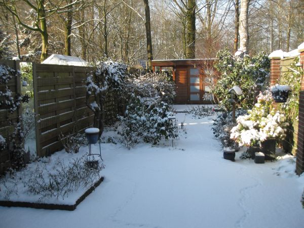

Ons houten tuinhuis staat zonder verder fundament op een stoep. Nu met deze harde regenbuien loopt het water onder de houten balk door met als gevolg dat het tuinhuis een flink natte vloer heeft. Hoe kan ik het zo laten maken dat het water niet naar binnen loopt?

Wachten tot het dooi wordt en dan een foto plaatsen van de voorkant waar het water naar binnen loopt.
Waarschijnlijk is het probleem van tijdelijke aard, want een tuinhuis dat zonder fundering op de tegels staat zal niet lang leven...
Maar plaats eens een foto van de situatie, dan kunnen we misschien tips geven.
Hierbij enkele fotos die misschien een beter beeld geven
Sorry, de laatste foto krijg ik niet een halve slag gedraaid.
Zo zou ik het maken. Een stevige lap folie uit een stuk op de tegels en een nieuw houten vloertje erin. Je zal zien dat het comfort van het tuinhuis enorm omhoog gaat.
Het bestaande kleed moet het vocht wat uit die tegels komt doorlaten zo niet krijg je schimmel.
Hartelijk dank voor de duidelijke tekening en instructie. Ik ga het doorgeven aan iemand die het voor me uit kan voeren.
