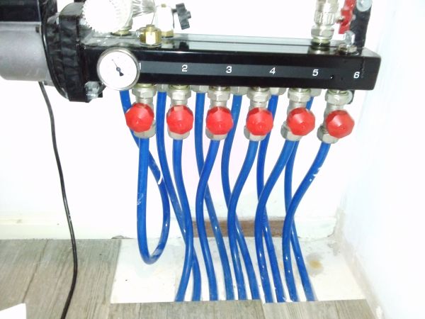

Regelunit vloerverwarming
Ik heb een soortgelijke verdeler als op de foto onlangs laten monteren. Wat mij opvalt is dat er verdelers zijn waarbij op iedere groep een groepskraan is gemonteerd.
Op mijn verdeler zitten de rode dopjes zoals afgebeeld. Zover ik kan zien hebben zij geen functie, behalve bescherming. Dient de monteur hier standaard kraantjes op te monteren of is het gebruikelijk dat hier alleen dopjes op zitten?
Of moet ik zelf voor kraantjes zorgen om te kunnen beslissen of ik een groep open of dicht wil hebben?
Hoor het wel.
Dopjes is normaal. Daarmee draai je open of dicht.
Wat mij wel op valt is. Dat de 1e een lus is die moet dicht.
Draai zo'n dopje er maar eens af, dan zie je dat er een regelmogelijkheid op zit (of motortjes op kunt monteren voor een regeling)
Met die rode knopjes kun je al iets regelen: groep open/dicht
Maar........als je zoiets hebt laten monteren, zal de installateur je toch ook wel kunnen vertellen hoe het in elkaar zit.....?
Of is dat weer zo'n handige Pjotr die met de noorderzon is verdwenen?
