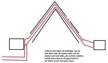

zou het probleem wezen dat mijn leidingen omhoog lopen
ik heb ontlucht
kan het zo zijn dat er lucht in de leidingen tussen de 2 radiatoren blijft zitten
