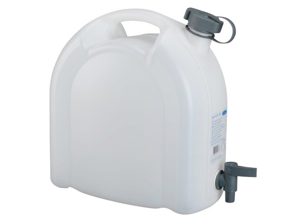

Als de jerrycan iets hoger geplaatst wordt, is geen pomp nodig, alleen een kraantje. Een normaal kraantje bedienen moet voor een gemiddeld kind wel lukken toch?
Deze gebruiken we nu dus. En valt verschrikkelijk tegen. Kinderen draaien dicht, maar als de jerrycan te leeg is draait ie mee en gaat ie niet dicht. Ze lekken op de grond enz enz. Wellicht zijn de kinderen ook te jong om zelf ranja te pakken. Maar ja, van proberen kunnen ze leren.
En een ranja automaat is toch ook veel leuker😉
Die kraantjes hierop zijn vaak wat stroef inderdaad. Je kan de jerrycan in een houder zetten en een lekbak eronder.
Zo'n kraantje op een grote koffiekan is veel soepeler/makkelijker. Ik kom op internet grote glazen potten tegen met zo'n soort kraantje. Er zijn nog wel andere varianten te bedenken die allemaal geen stroom nodig hebben.
Ook dat klopt, we hebben ook zo'n koffieding. Zelfs die gaan handiger als de ranja.
