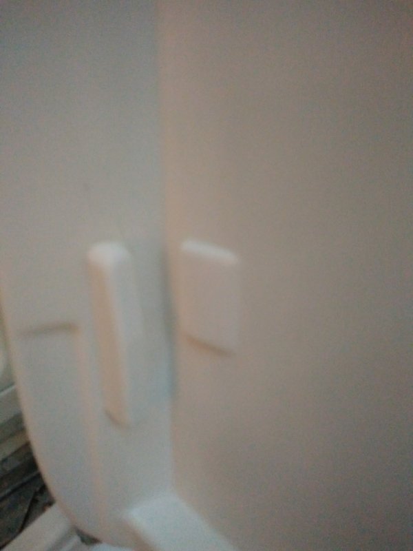

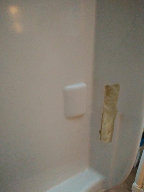

Zojuist is er een randje in de koelkast afgebroken, waardoor de flessenhouder niet meer bevestigd kan worden. De isolatie is zichtbaar in het rechthoekige gat.
Is er een manier om dit stukje plastic weer te bevestigen? Met lijm, zo ja welke lijm.
Ik hoor graag welke ideeën jullie hebben.

Plastic is met aceton te lijmen, brilmonturen e.d. worden op deze manier gelijmd, maar een foto maakt het wat duidelijker.

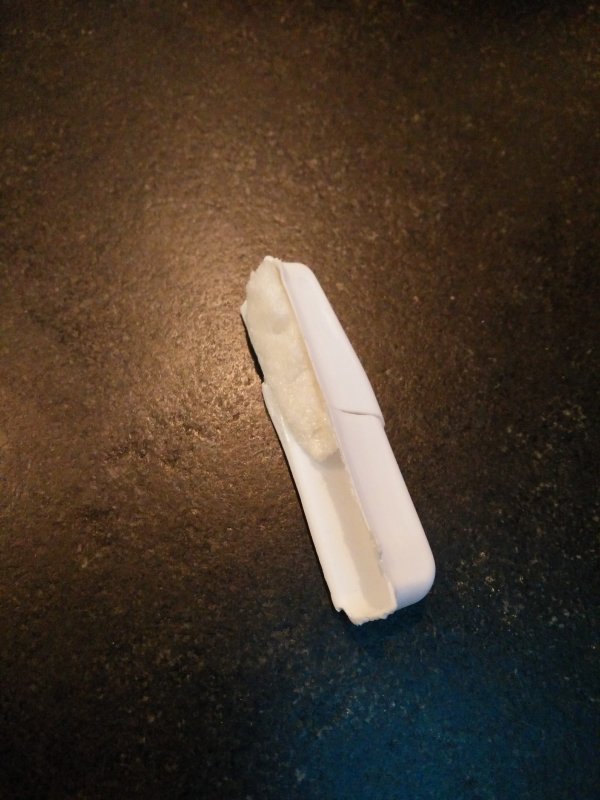

Hierbij de foto's. Aan de rechterkant is het stukje afgebroken. Aan de linkerkant zit deze er nog, maar is ook gescheurd zie ik nu en de derde foto is het losse stukje. Erg dun plastic met een deel isolatie er nog in.
Ben benieuwd.
Heel de flessenhouder vastlijmen met bijvoorbeeld hightack zal beter lukken dan alleen het nokje vastlijmen
