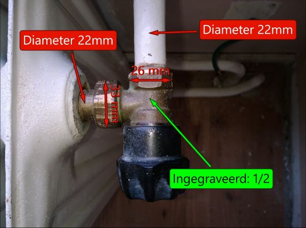

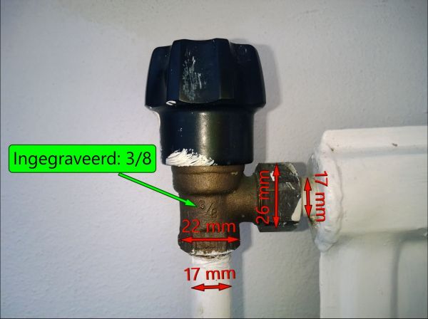

Ik zou graag 2 radiatorkranen vervangen in mijn huurhuis (met blokverwarming) voor thermostatische varianten. Voor een enkel huishouden gaan ze de zaak niet afsluiten in de winter, dus ik dacht een loodgieter te vragen om de lijnen te bevriezen. Ik zit op 2 hoog en dat is gelijk de hoogste etage, dat is wel te doen nog toch?
Het liefst zou ik zelf de ventielen 2e hands aanschaffen om kosten te besparen. Zijn er dan nog zaken waar ik specifiek op moet letten?
Dit zijn de afmetingen van de 2 kranen:
Als ik onderstaand schema raadpleeg, dan kloppen de maten vrij aardig, maar duidelijk is in ieder geval dat de 2 radiatoren verschillend zijn van elkaar.
Nom. dia uitw dia. inw.
1/2" 21,3 15,8
3/4" 26,7 21
1" 33,4 27,9
Wie kan mij helpen met wat ik precies moet aanschaffen? :)
