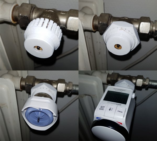

Hoe kan ik een slimme thermostaatkraan aansluiten op een radiator van dit type:
Ik zie wel twee zeskant moeren. De grootste zit sowieso aardig vast, het is niet duidelijk of het onderdeel is van de behuizing. De kleinste zit aan het ventiel vast, dus daar kan ik beter niet aan beginnen, anders stroomt het water eruit.
De nieuwe thermostaatkraan heeft een M30x1.5 aansluiting nodig en er zitten verschillende verloopstekkers bij, maar deze passen allemaal niet.
Edit: De afgebeelde knop is een Vaillant (type onbekend) en het werd in 1987 ingebouwd. Op de leiding zelf is 1/2" te lezen.
Edit2: het nog net zichtbare gedeelte van de schroefdraad heeft diameter 20mm. Het is niet duidelijk of er binnenin nog een andere schroefdraad aanwezig is.
Helaas heeft deze kraan geen mogelijkheid tot schroefaansluiting dus kraan vervangen is de enige optie.
Niet alles past op elkaar.
En het is natuurlijk niet vreemd dat een 35 jaar oude thermostaatkraan niet past op een ander merk. De verloopstukken zijn vaak alleen voor de grote merken verkrijgbaar.
Kijk goed wat direct past of waarvoor een verloop is en koop dan een nieuwe thermostaatkraan die wel past.
Voor vaillant koppen zijn er verloopstukken die je op de kraan kunt monterenen dan kan op het verloopstuk een heimeier kop geplaatst worden of een slimme th kop dus u zult op zoek moeten naar een verloop bus of u zult de gehele kraan moeten vervangen
Bedankt voor jullie reacties! Ik ga proberen om zelf een koppeling te ontwerpen en in 3D te printen. Als het lukt, dan laat ik het hier weten.

Zo, onderdelen 3D geprint in PETG en werkt prima. Klik, schroef, vast! Zit-ie eenmaal goed, dan is de verbinding oersterk.
Nu de andere radiatoren nog. En dan zien of het een beetje werkt.
