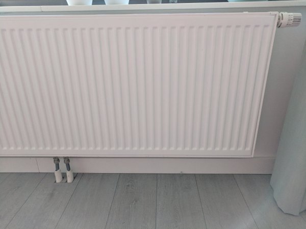

Wij hebben een nieuwbouw woning van ongeveer 2 jaar oud. Op de begane grond hebben wij vloerverwarming. De rest van de woning wordt verwarmd met radiatoren (1 in de gang beneden, 4 op de verdieping en 1 op de zolder). De woning is daarbij aangesloten op stadswarmte.
Voordat we in de woning zijn getrokken hebben wij tijdens het klussen alle radiatoren (excl. die op de badkamer) afgedopt en + 2 weken in de schuur opgeslagen. Naderhand hebben we de radiatoren weer terug aangebracht zoals oorspronkelijk aanwezig.

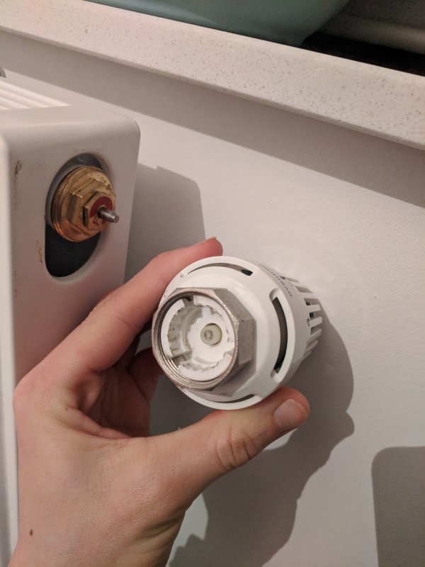

Sindsdien zijn er twee radiatoren die niet tot nauwelijks warm worden. Dit zijn de twee grootste radiatoren die er hangen (1 slaapkamer en 1 zolder). De overige (kleinere) radiatoren worden wel goed warm.
De radiatoren zijn meermaals ontlucht en hier komt alleen nog water uit indien ik dit doe. Ze hangen alle waterpas en de linker leiding (als het goed is, is dit ook de aanvoer?) wordt warm. De verwarming zelf wordt lauw/soms warm ter plaatse van de thermostaatknop. De rest van de bovenzijde van de verwarming wordt hoogstens lauw en het midden en de onderzijde zijn altijd koud.
Heeft iemand een idee waar dit probleem aan zou kunnen liggen? (Onderstaand een foto toegevoegd van de betreffende verwarming.)

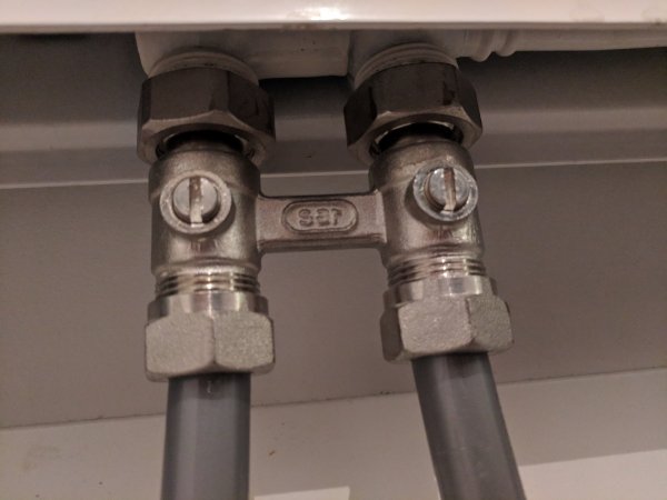

Lijkt me aangesloten met een h blok in het midden, hier de afsluiters wel helemaal van open staan? th kraan gaat ook goed open, dubbel instelbaar?
Het H-blok bij de aan- en afvoer staat helemaal open. Of de thermostaatknop dubbel instelbaar is weet ik niet. Ik zal dit morgen eens nakijken.
(Bij de kleine radiatoren boven hoor je het water lopen, bij de grote radiatoren niet. Mogelijk gaat deze dus inderdaad niet ver genoeg open.)
Als je echt water hoort lopen zal er lucht in de radiator zitten ook even ontluchten dus plaats anders is een foto van het h blok en de thermostaatkraan met de knop eraf
Je hoort het water meer stromen, klinkt niet alsof er lucht in zit. Dit is overigens ook alleen bij de verwarmingen die het wel goed doen. Voor de zekerheid zal ik morgen nog een keer alles nalopen.
Onderstaand heb ik de gevraagde foto's toegevoegd. Het lijkt erop dat nu de thermostaatknop eraf is de verwarming wel warm wordt. Betekent dit dat ik de thermostaatknop anders in kan stellen of heeft het pinnetje mogelijk vast gezet?
