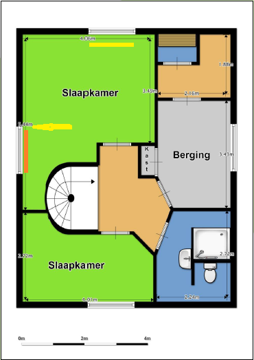

Hallo, door wat indeling aanpassing op zolder is er een radiator die niet meer op de juiste plek zit. De nieuwe radiator komt nu "rechts" van een bestaande radiator en ik wil graag de leidingen van die radiator benutten om de tweede radiator aan te sluiten. Hoe pak ik dat nu handig aan, het voetventiel dirigeert me naar links terwijl de andere radiator rechts zit ....
Hoi, nee dat is niet het probleem. Ik wil een tweede radiator in de kamer hangen, maar er is maar 1 set flexibele leidingen beschikbaar. De nieuwe radiator komt rechts van de bestaande te hangen. Ik zoek dus een nette aftakking optie.

Dit had ik gelijk moeten doen, maar op de mobiele telefoon is dat bijna niet te doen. In de tekening onze zolder.
Links de rode lijn is de bestaande radiator, met bij de gele pijl de 2 leidingen die uit de grond komen. De 2e radiator is gewenst bij het raam aan de bovenkant van de tekening (let op noord is niet boven in deze tekening).
Een langere radiator steekt in het "dode stuk". een dubbele convector zou kunnen maar het plafond is 3,5 meter hoog, de werk plek is rechts boven in de ruimte (in de buurt van het bovenste raam)
Ik heb er maar een slinger aangegeven. De inkomende leiding die uit het voetventiel naar de knop loopt heb ik doorgeknipt en dan de leiding door de kamer getrokken naar de nieuwe plek. Daarvandaan dan terug naar de knop van de bestaande radiator.
Het werkt, verbazend goed zelfs. Door de knop en het voetventiel te behouden kan ik ook nog wat regelen.
