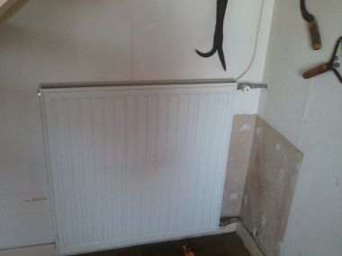

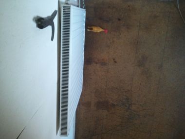

Hoi,Misschien een domme vraag, maar hoe krijg ik dit bovenpaneel eraf, dit omdat het heel erg vuil is en stinkt en is niet zo aangenaam als de radiator warm wordt. Bij voorbaat dank
Oh ja. het is een Radson radlator

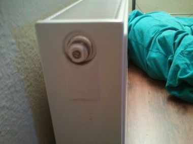

De panelen links en rechts kun je omhoog klikken en dan kan het bovenpaneel er tussenuit als het goed is.
In de productfiche staat dat de panelen fabrieksmatig zijn gemonteerd. Dat klinkt mij een beetje als niet demontabel. Bel ze gewoon of mail ze voordat je iets stukmaakt.

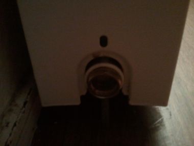

Haal die kunststof nok onder de onluchter eraf, die zit aardig vast geklikt, dan kan je de zijkant inderdaad omhoog halen, en het bovenrooster demonteren.

Oke...denk daarna weer eropzetten want anders ziet het toch niet uit? Hoe haal ik die eigenlijk eraf ? zonder iets te beschadigen.

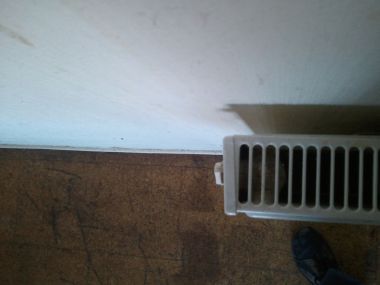

Je kunt de radiator ook met perslucht van bovenuit schoonspuiten, dat werkt prima.
Dat wilde ik ook eerst doen, Alleen zit vieze troep op ie ronde witte stang aan de binnenkant.. weet niet hoe ik dat anders schoon moet krijgen ?
