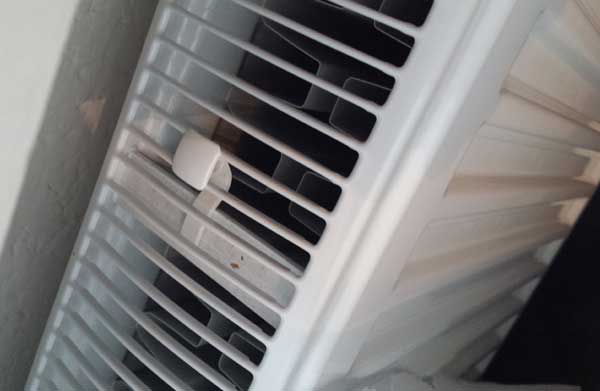

Hallo allen.
Mijn zoontje heeft per ongeluk het rooster van de kachel er af gekregen waarbij hij een van die klipjes zoals op de foto heeft afgebroken. Alleen nu krijg ik het rooster er niet meer goed op. De andere 2 klipjes zitten nu los maar het rooster zit aan de buiten kanten nog vast. Iemand enig idee hoe ik het rooster weer vast kan zetten?

Het vierkantje een kwart slag draaien, het rooster erop en dan het vierkantje kwart slag terugdraaien zodat het lipje onder de strip tussen de radiator valt.
