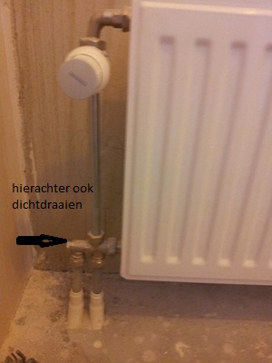

Een vriendin heeft een nieuwbouw woning gekocht en ik heb beloofd wat radiatoren los te halen zodat erachter behangen kan worden.
Ik twijfel nu echter of dit wel kan zonder eerst het hele verwarmingssysteem leeg te moeten halen.
Het onderblok kan ik met een imbus sleuteltje aan de zijkant dichtdraaien.
Volgens mij kan er dan geen water meer door de onderste aansluiting naar de radiator, maar nog wel naar boven toe door de buis naar de kraan.
Klopt dit?
Daarnaast kan ik natuurlijk wel de radiatorkraan dichtdraaien, maar dit is een thermostaatkraan. Ik heb vanalles geprobeerd maar ik kan hem niet lager draaien dan het sneeuwvlokje, de vorstbeveiliging dus.
Is er dan geen risico dat er alsnog water door de kraan komt?

Je zal ook het onderblok dicht moeten zetten.
links onder zit een zeskant, die haal de eraf, daarachter zit een imbus, of een 4 kant, die je dichtdraaid met je ontlchtingsleutel.
dan kan je de radiator aan de rechterkant aftappen(als er een aftappertje inzit)
je weet snel genoeg of hij goed is afgesloten. als er maar een heel klein straaltje uitkomt, zit hij vacuüm, en kan je ook de ontluchter opendraaien, waarna de radiator leeg loopt.
let er wel op dat bij op de vorstbeveiliging, gaat spuiten als het heel koud word.
het dopje wat bij je ketel op de vul en aftapkraan zit, past hier precies op, en speel je op safe
groeten b

Als je de thermostaatknop verwijdert (deze kun je gewoon losdraaien zonder het systeem af te tappen), dan kun je er een simpele draaiknop op zetten. Met zo'n knop kun je de kraan gewoon dicht draaien.
(Moet je natuurlijk wel een knop hebben die bij de kraan hoort.)

Nogmaals mijn vraag; wanneer ik dat onderblok dichtzet, klopt het dat dan alleen de onderste radiatoropening wordt afgesloten maar dat het water nog wel naar boven richting radiatorkraan kan?
Ik wil geen risico lopen dat die dingen beginnen te spuiten, ik heb alleen beloofd dat ik de radiatoren zou verwijderen en weer op zou hangen na het behangen; ik ben er in de tussentijd niet.
1 radiator zit naast de voordeur dus als die een tijdje op de tocht staat dan zal de kraan waarschijnlijk openstaan.
1 gewone kraan kopen is geen punt maar het gaat niet om 1 radiator.
Misschien iets heel geks maar kan ik geen lijmtangen erop zetten die die pin ingedrukt houden, zou dat werken?

Die knoppen kosten niet meer dan een paar euro per stuk. Vaak worden ze bijgeleverd bij thermostatische radiatorventielen.
Een lijmtang zou ik beslist niet gebruiken. Je kunt er natuurlijk wel het ventiel mee dichthouden, maar één keer tegen de lijmtang stoten en je hebt een waterballet...

Ja dat kan. Je sluit met de inbus alleen de retour van de radiator. met de knop sluit je de kraan af.
1 kraan op vorst beveiliging zetten
2 kijken of je de radiator kan aftappen
3 radiator weg halen
de kranen kun je dan nog een 3/4'' kap op zetten, let er hier bij op dat je de draad even in pakt met tape.
