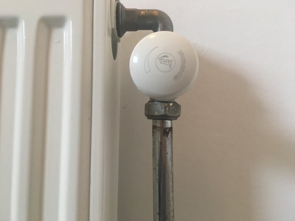

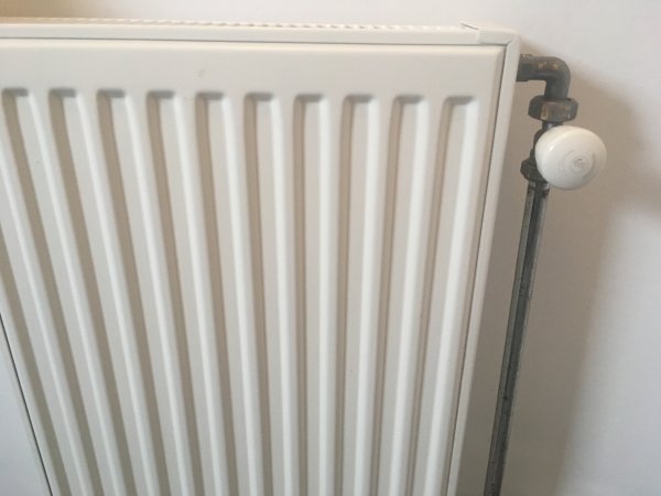

Mijn radiator lekte (enkele druppels)
Nu had ik deze afgekoppeld maar spoot er volop water uit de koppeling onder de kraan. (Koppeling onderaan foto 2)
Hoe kan ik dit verhelpen?
Als ik de radiator erafhaal schiet de radiator knop er gewoon af door de druk
De radiator laten zakken of de buis omhoog zien te krijgen. Denk ik.
Wil je dit netjes doen. Water van de CV aftappen anders zou je een waterballet kunnen krijgen.
De knelkoppeling iets los draaien en de kraan weer op de oude positie zien te krijgen, zie boven. De knelkoppeling weer vast draaien.
Als het verbonden is, met kunststof leidingen die uit de vloer komen, kunnen die wel eens iets terug schieten, als de radiator verwijderd is.
Er is dan enige kracht voor nodig, om de aansluitingen weer vast te maken.
Als je dan eerst de radiator vast zet met de beugels, en dan pas aansluit, kan het wel eens gebeuren dat als de knelring niet goed vast zit, dat deze terug schiet zoals hier gebeurd is.
Ik zet dan vaak eerst de radiator iets schuin in de onderste steun die bij de aansluitingen zitten.
Dan sluit ik de radiator aan, en zorg dat alle koppelingen goed vast zitten.
Daarna zet ik de radiator helemaal terug op alle steunen.
Als de kunststof leidingen iets terug de vloer zijn ingeschoten, dan heb je enige kracht nodig om de radiator goed in de beugels te krijgen.
Lukt het dan nog niet, dan de beugels iets lager zetten als dat kan.
Kun je vergeten, aansluiting onder de kraan zit een rubber welke nu op zeker vervormd is.
Nieuwe kraan met bijbehorend knelsetje plaatsen en als je pech hebt en er zit een onderblok dan zit daar ook zo'n fijne rubber ring.
Ik noem dit altijd prutsspul.
