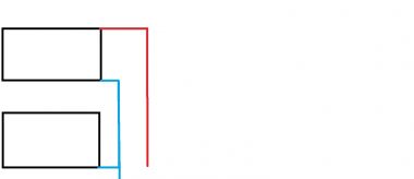

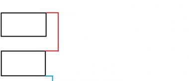

A Amanomars 19 dec 2010 #1 Wil een radiator bij plaatsen maar wil hem aansluiten op mijn bestaande radiator zodat ik ze alle 2 met 1 radiatorkraan kan regelen kan dat volgens 1 van deze afbeeldingen ?
I Ingmar89 Specialist Verwarming 19 dec 2010 #3 Elke radiator moet wel een aanvoer en een retour hebben.... wel een aanvoer een geen retour, dan heb je geen stroming... andersom ook.
