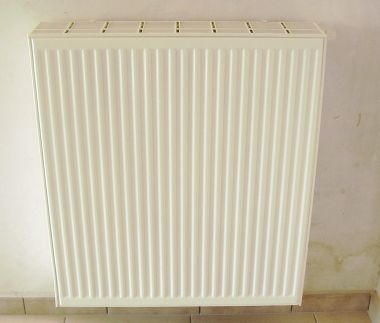

Hallo iedereen,
Ik moet behangen en zou graag bovenstaande radiator afkoppelen, is dit moeilijk en hoe ga ik dan precies te werk?

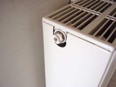

Als het goed is zit er een voetventiel op onderaan de radiator.
Dan kan je alleen deze radiator leeg laten lopen en hoeft niet je hele systeem leeg.

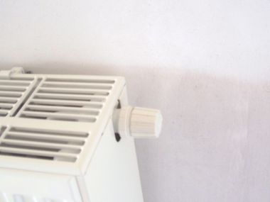

renehi
Onder uw verwarming de draaiknoppen naar rechts. Met steeksleutel 17 of 19 kun je dan de daarboven liggende moer losdraaien. Er komt wel wat water dan uit de radiator, teiltje er dus onder. Ik zet meestal daarna de radiator op een paar stenen/hout blokken. Wel een doek op de stenen leggen om de lak van de radiator niet te beschadigen. Onder de in- en uitvoer zet ik dan een teiltje zodat de radiator daar leeg kan druppelen.

Mijn radiator is momenteel aan het leegdruppen, iemand enig idee hoeveel liter water er zo ongeveer op een radiator zit? En wat kan ik verwachten van het gewicht van de radiator zelf? heb er geen idee van, zou het mogelijk zijn die op uw eentje te dragen?
renehi
De fotos doen het op het moment niet, maar leek mij goed te doen door 1 persoon. Echter een 2e paar handen is altijd handig i.g.v. nood ;-) Vooral als je de radiator verplaats kan er nog water uitkomen.
