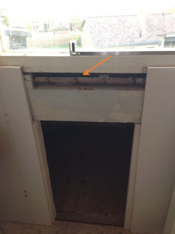

Goedenavond,
Mijn dakkapel is niet helemaal netjes afgetimmerd door de vorige bewoner, dus daar ben ik nu mee bezig. Er komt tocht uit de kier bij de oranje pijl van de foto. In deze kier zie ik de dakpannen en het daklood zitten. Wat is de beste manier om de tocht tegen te gaan. Purschuim erin spuiten en vervolgens met hout dichttimmeren of alleen dichttimmeren? Vast bedankt!
Is de rest van de dakkapel geisoleerd? Als dat niet zo is, hoef je dit ook niet te isoleren. Als dit het enige ongeisoleerde plekje is, dan wel.
Het moet naar buiten toe kunnen ventileren. Volpurren is niet verstandig. Beter een plaatje isolatie erin duwen.
Tegen de tocht is aftimmeren echter al voldoende.
MZK-Mario
De rest is inderdaad wel van binnenuit geïsoleerd. Strookje isolatie en aftimmeren wordt het dus. Bedankt voor je reactie!
Ronny
Eventueel dichtstoppen met glaswol of steenwol.
PUR schuim heeft geen enkele isolatiewaarde, en dicht alleen maar af.
