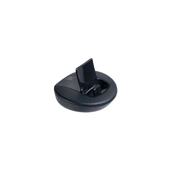

Is er ergens een handleiding (misschien op KlusIdee?) of website die het nameten uitlegt en dan vooral voor de oplader? Mij is namelijk niet duidelijk welke van de "palletjes" ik moet hebben. (Bijgevoegd een plaatje van hoe de oplader er uit ziet.)
Het is maar de vraag of dat de oplader is, meestal zit ook dat deel in de telefoon en is de 'basis' alleen een voeding.
Weer dank voor het antwoord. Helder.
Is het lastig de handset / lader door te meten?
(De vol en leeg niveau's van de accu bepalen zou te doen moeten zijn.)
