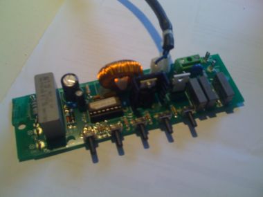

Mijn afzuigkap heeft het probleem dat de verlichting niet meer uit gaat. Het lijkt alsof de lampjes op een heel hoog tempo aan het knipperen zijn. Nu kan ik de printplaat vervangen, maar aangezien dat plaatje 120 euro kost (wat ik belachelijk vind), ben ik benieuwd of er een andere oplossing is. Een aantal vragen:
1) Kan het zo zijn dat het 'knopje' op de printplaat continu verbinding maakt, waardoor het knipperen veroorzaakt wordt?
2) Is het mogelijk om een ander knopje op de printplaat te solderen?
3) Is er een mogelijkheid om een printplaat te reinigen zonder dat ik de electronica sloop? Ik ben er bang voor dat er ergens onterecht contact wordt gemaakt.
4) Heeft er iemand nog andere tips hoe ik dit probleem zou kunnen verhelpen?
Alvast bedankt!

Merk en type noemen.
Mogelijkheid 1 lijkt me het meest waarschijnlijk.
U kunt het knopje en de printplaat inspuiten met wd40, dat reinigt en verdrijft vocht.
Een ander knopje zou misschien kunnen als dezelfde kunt vinden bij een electronicawinkel.

Sorry, bij deze de overige info.
Het gaat om een printplaatje van een ariston HB62IX.
De triac (?) die verantwoordelijk lijkt te zijn voor de aansturing van de 230V-lampen is een BT137.
De knoppen zijn tiptoetsen.
Op het chipje zit een sticker met daarop A587-203_0_02.
Op het grote grijze kastje (?) staat "R. 46 MKP X2 SH 1 muF K 275Vac 40/110/56 B L UO QA11302"
De bijgevoegde foto is de duidelijkste die ik momenteel kan maken (telefooncamera), mochten ingezoomdere foto's kunnen bijdragen aan de oplossing, dan ga ik ze graag maken.
Ik heb al een hoop 'gefrunnikt' met het knopje, maar dat mocht niet baten.
Alvast bedankt!
S.oldeerbout
Specialist Keukenapparatuur
Aansturing geschied zo te zien door een triac.
Aangezien het licht blijft branden wordt de triac verkeerd aangestuurd , maar doordat je zegt dat het knipperd is waarschijnlijk de triac defect.
Waarschijnlijk de triac zonder koelblokje.
Niet te zware wattage lampjes erin gezet , want dan wordt zijn levensduur drastisch verkort.
