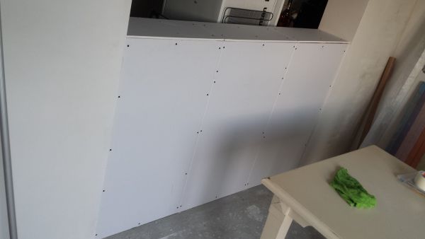

2 vragen omtrent stucen met mp75.
Ik heb een barretje gemaakt en ga dit dicht stucen. Moet dit geprimerd worden?
En ik heb 15 mm ruimte om langs te rijen. Beter een extra plaatje er tegen?
Of gewoon dicht smeren.
Krimpband komt er nog tegen de naden en hoeklijnen vanboven.
Bedankt voor de feedback
Moet die 15mm weggestuct / vlak worden? Dan platen eraf en opvullen.
Voor een bar (waar mensen met de voeten tegen de wand schoppen) zijn standaard gipsplaten niet echt een handige keus. Beter een gipsvezelplaat of harder. Ik vind de hoh-afstand van de staanders erachter ook te weinig in deze toepassing.
Het stucmiddel kan er ook op aangepast worden (bv. MP75 diamant).
