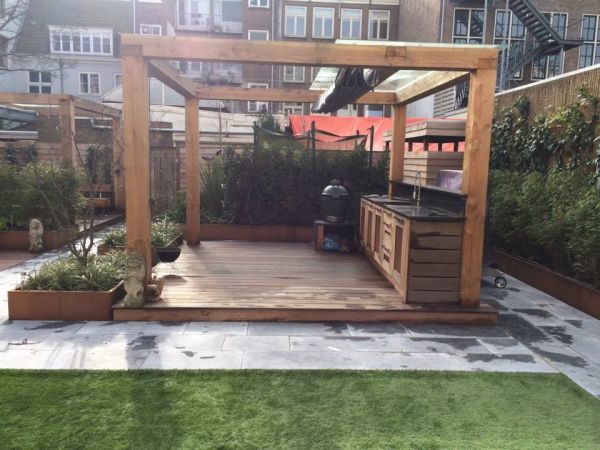

Ik mij aan het oriënteren om zelf een overkapping te plaatsen. Nu staan er op internet genoeg voorbeelden.
Ik zit echter met een vraag omtrent de staanders.
Mijn tuin is 424 cm breed. Nu wil ik over de gehele breedte de overkapping maken. Ik ga eikenhouten palen gebruiken van 15 cm x 15 cm. De ligger wordt ook van eikenhout, 15 cm x 15 cm.
Moet ik in de breedte nog een staander plaatsen?
Ik heb een foto toegevoegd als voorbeeld hoe ik het wil hebben, alleen dan met een plat dak.
Gezien de duurzaamheid van je hout zou ik ook kiezen voor een duurzaam dak. Ik weet je budget niet, maar EPDM is erg geschikt voor platte daken. Als je voor goede kwaliteit EPDM kiest, dan heb je daar de eerste 20-30 jaar geen omkijken meer na.
Zorg wel voor een goede afwatering van het dak. Liefst met een heel klein beetje afschot richting de afwatering. Water dat niet blijft staan zorgt voor een schoner dak en minder problemen.
