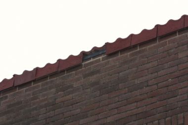

Ik zou graag advies willen over welke lijm of kit te gebruiken om betonnen dakpannen te verstevigen. Er zijn al een paar pannen gesneuveld die we zullen vervangen, maar ik wil graag voorkomen dat de rest ook kapot gaat!
Het gaat om het verticale deel van de chaperonpan. Dat valt kapot bij harde wind (?).
Ik had bedacht om aan de binnenkant/onderkant van de pannen lijm oid te doen, net in de hoek waar de 2 delen bij elkaar komen, het verticale en het golvende deel.
Iemand suggesties?

Bedoel je dat de pan kapot gaat als hij op de grond valt? Daar helpt lijmen echt niet voor.
Nee, ik bedoel dat ik niet wil dat het verticale deel überhaupt valt.
De pan is niet uit 1 stuk gemaakt, maar zijn in feite 2 delen die 'koud' op elkaar zitten.

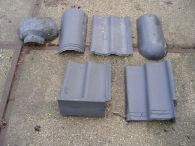

Je kan beter even gaan informeren naar nieuwe "boven" pannen laat even een voorbeeld zien de kleur is wel anders maar kon geen foto zo vinden in die kleur van u.
ze zijn wel uit 1 stuk maar door de ouderdom scheuren ze boven af.
Plak de pannen in ieder geval niet aan de muur vast.
Let erop dat de pannen niet op die rand hangen, misschien de bovenste panlat (als die er zit) iets naar boven opschuiven zodat ze spanningloos hangen.
Je zou ook nog met panhaken het flapje kunnen ondersteunen, maar het is een zeldzaamheid dat dit vanzelf afbreekt.
Ik heb gelukkig (nog) geen nieuwe pannen nodig. Onze pannen bestaan helaas niet uit 1 geheel, de naad is dus een zwakke plek na x aantal jaren.
We hebben uiteindelijk montagekit uit een tube gebruikt, dat hebben we in een flinke laag aangebracht in de hoek aan de onderkant/binnenkant van de pan. Er waren 3 pannen waarvan het verticale ("overhangende") deel flink kon wiebelen. Gelukkig waren we er op tijd bij. Deze pannen hebben we met montagekit geplakt en ijzeren hoeken verstevigd.
Na het volledig drogen en vervolgens terugplaatsen goed gelet dat er geen spanning op komt.
