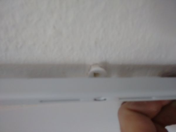

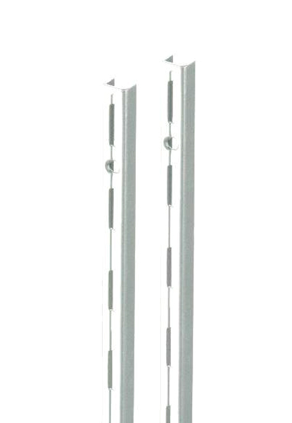

Ik wil op een muur met gipsblokken twee wandrails ophangen voor planken. Nu is het probleem dat, bij het vastzetten van de schroeven, de pluggen uit de muur komen. Dit komt volgens mij doordat de wandrails aan de achterkant open zijn, en de pluggen daar precies tussen passen (zie afbeelding). Weten jullie hier een oplossing voor? Moet ik nog iets tussen de wandrail en de muur/pluggen zetten?
Welke pluggen heb je gebruikt? Heb je het gat schoongemaakt?

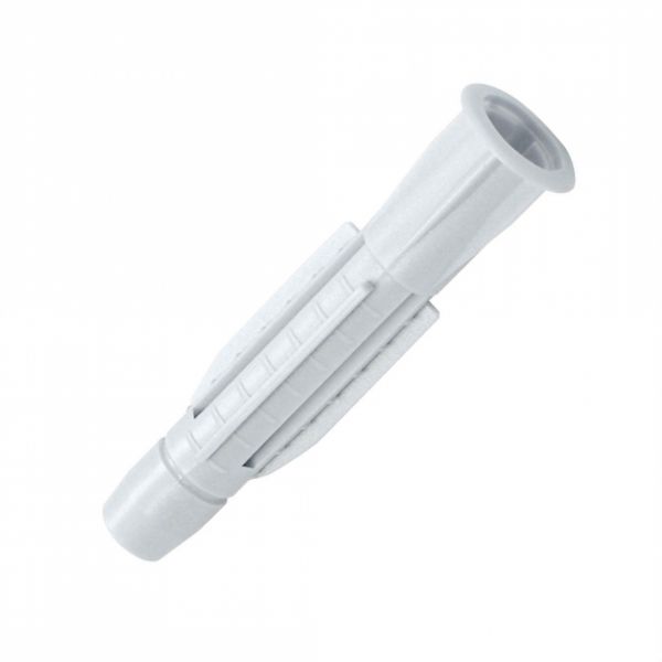

Het lijkt alsof je een soort kraag ziet, die op holle wand pluggen zit.
Het zijn universele pluggen, 8mm. Ze hebben idd een kraag. En het gat is diep genoeg om de pluggen tot aan de kraag in het gat te tikken.. Dieper kunnen ze er niet in, dan moet het gat toch diep genoeg zijn??

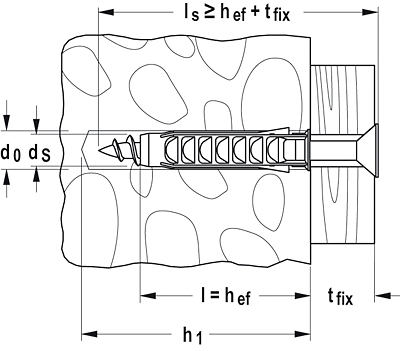

Als de schroef langer is dan de plug, is het gat dus niet diep genoeg. De punt van de schroef zal de bodem van het gat raken, en de plug terugdrukken.

Met die holle u moet je inderdaad ook gewoon een keer stoppen met aandraaien als de schroef vast genoeg zit anders trek je inderdaad de plug weer uit de muur els je machine genoeg kracht heeft.
Een optie is een stukje dunne buis over de schroef tussen rail en muur te plaatsen, de plug kan dan nergens meer heen.

Ik gebruik bijna altijd de universele UX plug van een bekend merk.
Die zijn in bijna alle muren en plaatmateriaal te gebruiken.

Nee, schroeven moeten nooit langer zijn dan de plug.
Op de doos van de pluggen staat welke schroeven en welke boor je moet gebruiken.
Schroeven gelijke lengte of korter dan plug.
Bij bepaalde pluggen en toepassingen, moet de schroef wel iets langer zijn dan de plug, zoals bv bij de ux pluggen.
Zeker bij stenen met holle tussen ruimtes.
Maar let wel op dat je het gat dus diep genoeg boort voor de schroef, en niet de lengte van de plug de diepte van het gat laat bepalen!
