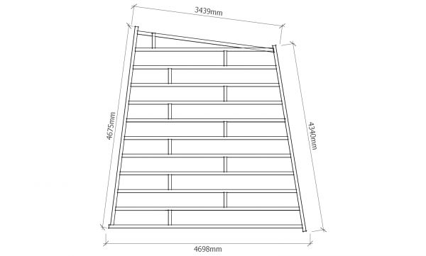

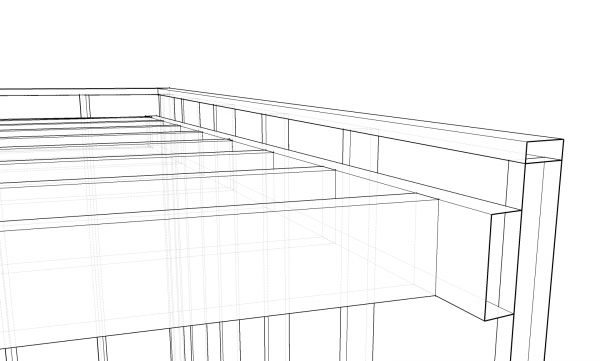

Ik wil een schuur gaan bouwen met plat dak in mijn achtertuin.
helaas is mijn tuin niet haaks, en om het volle beschikbare oppervlak te gebruiken wordt de schuur dus ook niet haaks.
- het frame bestaat uit staanders van 38*89mm, hoh 600mm
- ik ben van plan balken van 70*195 te gebruiken als gordingen, hoh 407mm
- aan de linker en rechterzijde worden de gordingen dmv balkdragers aan 2 balken gekoppeld (ook 70*195mm)
- het dak komt op afschot, 15mm per m1
- afschothoogte op het laagste punt is 150mm, op het hoogste punt 60mm
voordat ik begin heb ik een paar vragen
1. zijn de balken 70*195 zwaar genoeg voor dit dak oppervlak ?
2. kan ik balkdragers gebruiken om de gordingen aan de zij-balken te bevestigen. de hoek is aan beide zijde ongeveer 80gr.
3. is de afschot hoogte genoeg? ik weet dat minimaal 12cm wordt genoemd, aan het laagste punt haal ik dat dus ook wel, maar aan het hoogste punt niet
4. hoe kan ik de zijbalken het beste aan de staanders bevestigen ?
