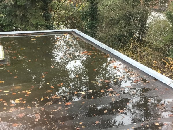

Ik ben van plan ons platdak van ongeveer 75m2 te gaan isoleren vanaf buiten. Er ligt nu dakleer op waarover de nieuwe isolatie moet komen, om vervolgens weer bitumen erover te leggen. Echter, het afschot is niet voldoende waardoor er nu water blijft staan. Nu zat ik te denken om afschot te creëeren door middel van latten onder de isolatie te leggen, die elke meter 1cm lager worden.
Wat vinden jullie daarvan?
Dan moeten er best veel latten onder, anders trap de isolatie kapot.
Alternatief: afschot isolatie platen of beschot eraf en grote spieën op de balklaag maken en dan het beschot weer terug.
Een afvoer erbij maken in de hoek rechts op de foto lijkt me ook nodig, er blijft nogal wat water op het dak staan.
Hi Jan,
Er zitten 2 afvoeren aan de rechterkant. 1 halverwege, 1 in de hoek. Die zie je inderdaad niet goed op de foto...
