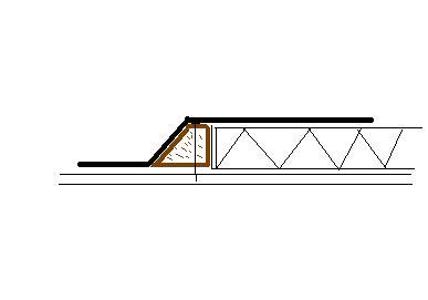

ik ben voorbereidingen aan het maken voor een uitbouw.
dit betreft een uitbreiding van de bijkeuken en de woonkamer, die uitbreiding is ongeveer 16 vierkante meter.
echter word het plat dak een heel stuk groter, namelijk 50 vierkante meter, dit komt omdat er meteen aan de bijkeuken/woonkamer een veranda komt, tevens komt er aan de zijkant van het huis (oprit) een carport.
nu wil ik het plat dak boven de bebouwing 16 vierk. mtr. isolereren, met waarschijnlijk PIR platen (ik weet nog niet de dikte). nu zag ik dat die platen niet echt goedkoop zijn (10-12 euro/vierk. mtr.)
dus dan is het erg verleidelijk om allen die 16 vierk. mtr. te doen en niet de totale 50 vierk. mtr.
dit scheelt toch snel 400 euro.
hoe zou je dit kunnen doen ?
ik was voornemens om EPDM als dakbedekking toe te passen, en dan het liefst uit een stuk.
alvast vriendelijk bedankt voor de reacties.

Dat kan let op de positie van de hemelwaterafvoeren. :lol:
De overgang met/zonder isolatie zou ik met een houten balk maken zodoende trap je de isolatie niet kapot. De damprem zet je aan de haakse kant van de balk op tot aan boven.
Deze balk maak je 20/50cm voorbij de gevel let op de spouw en de ventilatie.

Inderdaad, zoals jij het schetst had ik nog niet aan gedacht. ik had zelf een soort van "bak" in gedachte waar de isolatie in lag, zodat bovenkant isolatie gelijk was met het resterende dak.

het enige probleem dat ik zie met het voorgestelde van WGB is dat het wat lastiger is om de EPDM te plakken, je rolt die voor de helft op met een rioleringspijp, en daarna weer af in de lijm. dan is zo'n verhoging halverwege niet handig lijkt me.
