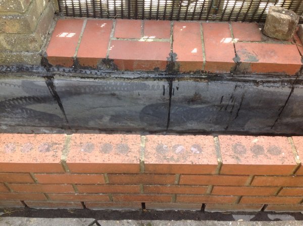

Op ons platte dakterras is een muurtje gemetseld om bloembakken te vormen. Vanwege lekkage in de onderliggende garage heb ik de grond uit te bakken gehaald. Ik denk dat het water via de zijmuurtjes naar beneden is gesijpeld. De vraag is nu of het verstandig is om na het opnieuw teren van de muur en de bodem de grond weer terug te doen. Is het een beter idee om een drainage mat op de bodem te leggen en bakken in de stenen bak te hangen?
Als die bakken behoorlijk oud zijn valt het niet mee om het waterdicht te krijgen.
Zou ik de bakken graag willen behouden dan zink of iets van een kunststoffolie erin laten maken. Is voor mij de enige oplossing voor de lange termijn.
Bedankt voor het advies zo ver. Bij deze een foto
Afvoer van water is goed geregeld door de open stootvoegen.
Ik vermoed dat de afdichting tegen de muur niet goed is, ziet er een beetje vreemd uit.
Hebt u enig idee of er lood o.i.d. onder de stenen in de muur ligt ?
Het ziet er niet goed uit, het water kan naar binnen lopen.
Ik zou dat stukje eruit halen en opnieuw maken, laat een metselaar er naar kijken wat er aan gedaan kan worden.
Ik bedoel de rode stenen die in de nis tegen het rooster liggen.
