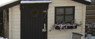

Ik wil mijn tuinhuisje / schuurtje gaan opknappen.
Er zijn een aantal planken die vervangen moeten worden.
Nu is mijn vraag: hoe kan ik dit het beste aanpakken.
Het is zo'n ijslollystokjes bouw. zie foto
Dat word een groot probleem.
Deze schuur is gemaakt volgen het finlock systeem.
Om planken te vervanggen moet je de schuur afbreken.
Als he om de onderste gaat kun je hem er mischien naar onderen er uit trekken.
Maar dan moet je de schuur krikken om de plank naar onderen te doen.
Hou dan de plank wel zo heel mogelijk bij de verbindingen.
Dan kun je de verbinding na maken.
