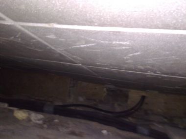

Ik heb huis gekocht waar kelderzwam is geconstateerd. Gelukkig wist ik dit vooraf. De woning heeft sinds een aantal jaar een nieuwe betonnen fundering. Gek genoeg zijn aan de zijkanten houten planken aangebracht met hier en daar pur erom heen gespoten. De reden dat de zwam er zit is dat er dus hout in de kruipruimtezit wat ik vrij apart vind.
Vraag is of iemand weet wat de reden is. De houten planken vormen niet 1 geheel want er zit tussenruimte in dus het lijkt me niet de oude bekisting. Kan ik de planken zomaar weghalen?

Kan je anders nog wat meer info geven (waar zit het hout, afmetingen e.d.), en misschien duidelijkere foto's?
Klus123
Het hout zit rondom de woonkamer, ik heb helaas even geen betere foto. De afmeting verschilt van 20 cm lang tot 1 meter breed, de hoogte is ongeveer 25 cm. De aannemer heeft een heel blok huizen gedaan en dat is 10 jaar geleden, ik ben bang dat ze dat nu niet meer weten.

Het zou verloren bekisting kunnen zijn. Weghalen was te duur. :wink:
Klus123
Daar zit ik ook aan te denken maar het houtwerk is niet 1 gesloten geheel, dus dat is wel raar. Het hout lijkt geen functie meer te hebben.
Zou het nog iets met isolatie te maken kunnen hebben. Het huis is nog niet opgeleverd dus kan zelf niet even breken nu :)
Wgb
Waarschijnlijk zijn die planken en platen geplaatst met doel dat de beton tijdens het storten niet wegloopt. Zitten er toch nog gaten in de aansluiting met de bekisting hebben zie die afgedicht met PUR.
Klus123
Ja er zit overal pur dus je verhaal zou wel kunnen kloppen.
Beetje lui van de aannemer vind ik, als je hout kan vermijden in de kruipruimte moet je dat toch altijd doen?
Wil alleen zeker weten dat als ik het weghaal, dat ik dan niet een verborgen functie van het fout weghaal maar die kans lijkt me aangezien de reactie miniem klein. Kwestie van een eerste plank weghalen lijkt me?
Hout isoleert vrijwel niet. Dat doen ze bij betonvloeren eigenlijk vrijwel altijd met piepschuim onderop.
(In NL. In België doen ze vaak juist bovenop een laag pur onder de dekvloer)
