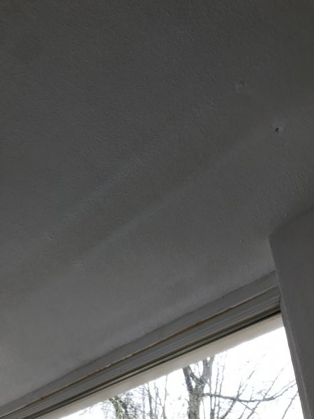

Goedemorgen, we hebben net een nieuwe woning gekregen. Ik heb de muren en plafond geverfd. Alleen nu ben ik een dag daarna teruggekomen en zag ik 2 strepen op de plafond. Ik heb maar nog een laag aangebracht. In eerste instantie leek het weg te zijn maar het is alsnog teruggekomen. Ik heb voor de plafond Flexa powerdek gebruikt. Maar weet nu niet wat ik moet doen.
De verf is te dun opgebracht en er is te hard gedrukt op de roller.
De roller moet goed verzadigd zijn.
Gelijkmatig uitrollen, niet schraal rollen, verf niet verdunnen met water, in een stuk doorgaan, geen koffie geleuter er tussen door of staren naar je nieuw overbuurvrouw. En zeker niet je muurverf kopen in de bouwmarkt. Ga naar een vakhandel, deze verf is daar zoveel beter.
Ik heb toevallig de oude bewoner gesproken, meneer vertelde dat hij altijd binnen heeft gerookt. De 2de x dat ik eroverheen ging, heb ik het dikker aangebracht. Dat hielp ook niet. Ik ga morgen denk ik een voorstrijk halen voor nicotine strepen. Bedankt voor jullie reacties
Wel verwarrend, nieuwe woning, terwijl het een oude bestaande woning is.
Ik doe mijn best Dennis :mrgreen:
Ja, dat roken is nergens goed voor nee, en als hij flink doorstoomde dan kan dat een aardige laag opleveren welke lastig weg te krijgen is.
Ik mag hier geen merken noemen, maar spelletjes zijn ze hier verzot op. "Isot*x - * + e" van het merk "Brandje - je + der" is bij mijn weten geschikt voor het isoleren van nicotine aanslag.
Misschien kan StucDennis dit beamen, als hij nog mee leest natuurlijk.
Als je dan muurverf haalt bij de vakhandel, dan moet dit goed komen lijkt mij. Bouwmarken hebben B kwaliteit rommel staan, ik heb muurverf met schrobklasse 1 en als je lekker door rolt heb je geen aanzet banen/strepen in je werk.

Hahaha, zegt mijn vrouw ook (geen Nederlander), ze kan er niet aan wennen nieuw huis, auto enzovoort. Maar toch is het voor de TS een nieuw huis.
Nicotine geeft toch niet van die banen?
Meer bruine wolkjes in de verf, beetje vergelijkbaar met waterschade.
Ik lees nog mee😉. Dat kan zeker wat je aanbeveelt. Welke ook mooi is Stainaway van Sigm* +a. Prijzig maar
gemak en superkwaliteit.
Inderdaad krijg je meer vlekken dan banen. Maar als je de fotos bekijkt lijkt het als of er iets heeft gehangen,dat zou de banen kunnen verklaren.
Ik heb de foto in de goede stand gezet, het is naar mijn mening een plafond, daar zal niets aan hangen denk ik. :wink:
Weet dat het een plafond is. Zie daar rechtsboven in 2 schroefgaten en links in het midden 2 gestopte gaatjes. Bedoel met iets gehangen een gordijnrails oid.
