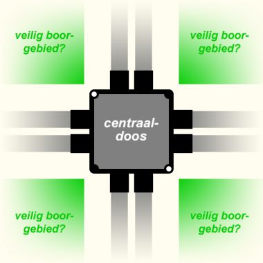

Ik wil ze eigenlijk niet direct onder de centraaldoos hangen, omdat ze dan niet mooi recht boven de tafel hangen. Bovendien lijkt me dat er links en rechts van de centraaldoos een grotere kans is dat ik in de leidingen boor die naar de centraaldoos lopen.

Is overigens mijn aanname juist dat je beter niet kunt boren naast de zijden van een centraaldoos? En dus liever op de 'hoeken'? Zie schets:
Ik wil een beetje lange schroeven gebruiken, want er zit nog een zachte stuclaag op het plafond waar ik eerst doorheen moet.

Vlak rondom de CD klopt je aanname wel redelijk. De buizen lopen dan vaak richting punten recht boven wcd-en en schakelaars. Door in je CD te kijken en eventueel een stuk trekdraad in de buizen te duwen, krijg je ook een idee van de richting. Meten is echter weten, het kan natuurlijk het makkelijkst met een detector.
