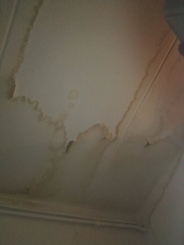

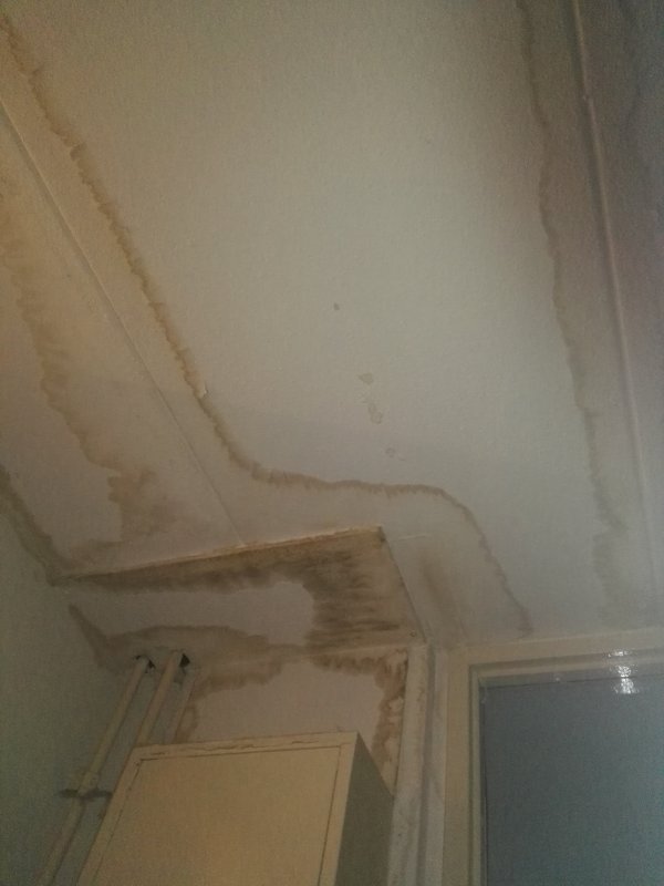

Beste Klussers,
Wat zouden jullie mij adviseren om de schade aan het plafond te herstellen? Door de lekkage zitten er nu vlekken en barstjes in het plafond.
Ik hoorde dat je voor de vlekken een isoleerverf moet gebruiken voordat je er overheen kan verven, maar hoe herstel ik die barstjes?
Ik heb hier niet veel ervaring mee dus alle hulp is welkom.
Bedankt.

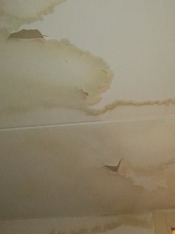

Ik weet niet precies welke materiaal het is maar het is geen zachtboard.
Er zitten zelf geen barsten in het plafond, het is meer dat het verf gebladerd is.
Ik denk dat deze platen vervangen moeten worden. Als het gipsplaten zijn, zijn ze hun sterkte kwijt, en als het zachtboard is, moet het er sowieso uit vanwege het brandgevaar.
Is de oorzaak van de lekkage opgelost?
Laat het dan via de verzekering opknappen.
Tenminste als je verzekerd bent voor je inboedel, krijg je alle lekkage schade vergoed.
Zo te zien 60 cm brede gipskartonplaten. Gezien de mate van aantasting moeten deze er idd uit.
Last u niet verrassen door de verzekering die meent dat dit wel met renovatie- of isolatieverf op te lossen is en neem een deskundige aannemer in de arm die een offerte voor u maakt.
