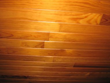

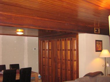

Plafond (planchetten) verven
Sjurjeken
Kan ik deze verven? zoja, welke voorbehandeling en welke verf?

Fiesiekus
De verfkeuze zul je zelf moeten maken: kleur, glans/mat, houtstructuur al dan niet zichtbaar (lijkt me niet mogelijk). Voorbehandelen bestaat uit ontvetten en opschuren. Zie ook je topic over die paneeldeuren. In feite dezelfde aanpak volgen.

Ik wil ze dekkend lakken.
moet ik gans die plafond opschuren..? :shock: gaat dat echt niet zonder schuren :?:

Hierin Duitsland heb je overal die omgekeerde laminaat aan het plafond hangen, het liefst zo donkerbruin mogelijk.... zoals bij ons dus. De plafond heb ik eerst 2 x schoongemaakt met een doekje en ammoniaksopje, de 3e x heb ik een schuursponsje gebruikt met ammoniaksop. (Volgens onze overburen waren de oude eigenaars 'weltmeister' roken, de milieu vriendelijkere verfontvetters haalden niet alle rook aanslag weg.... De 1e twee keer schoonmaken was voor ons noodzakelijk om de nicotine weg te halen) Daarna nog even met een doekje eroverheen, om eventuele losgegane stukjes van de schuursponsjes te verwijderen.
Als grondverf heb ik een verf gebruikt welke geschikt is voor kunststof, metaal en hout. Deze is meestal 'dunner' dan diegene die alleen voor hout geschikt is. Dit 2 maal gegrond en 2 maal gelakt met rolletje. De naden met een kwast gedaan. De verf welke door de kwast op de plank komt, waar je dus rolt, binnen enkele minuten uitrollen om aanzet verschillen te voorkomen. Bij ons is het houtstructuur nog te zien.
